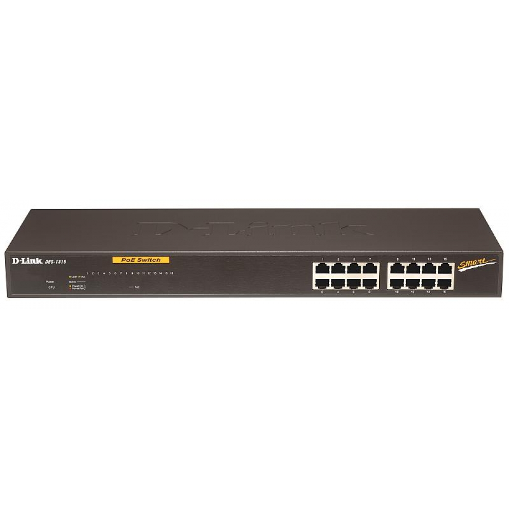

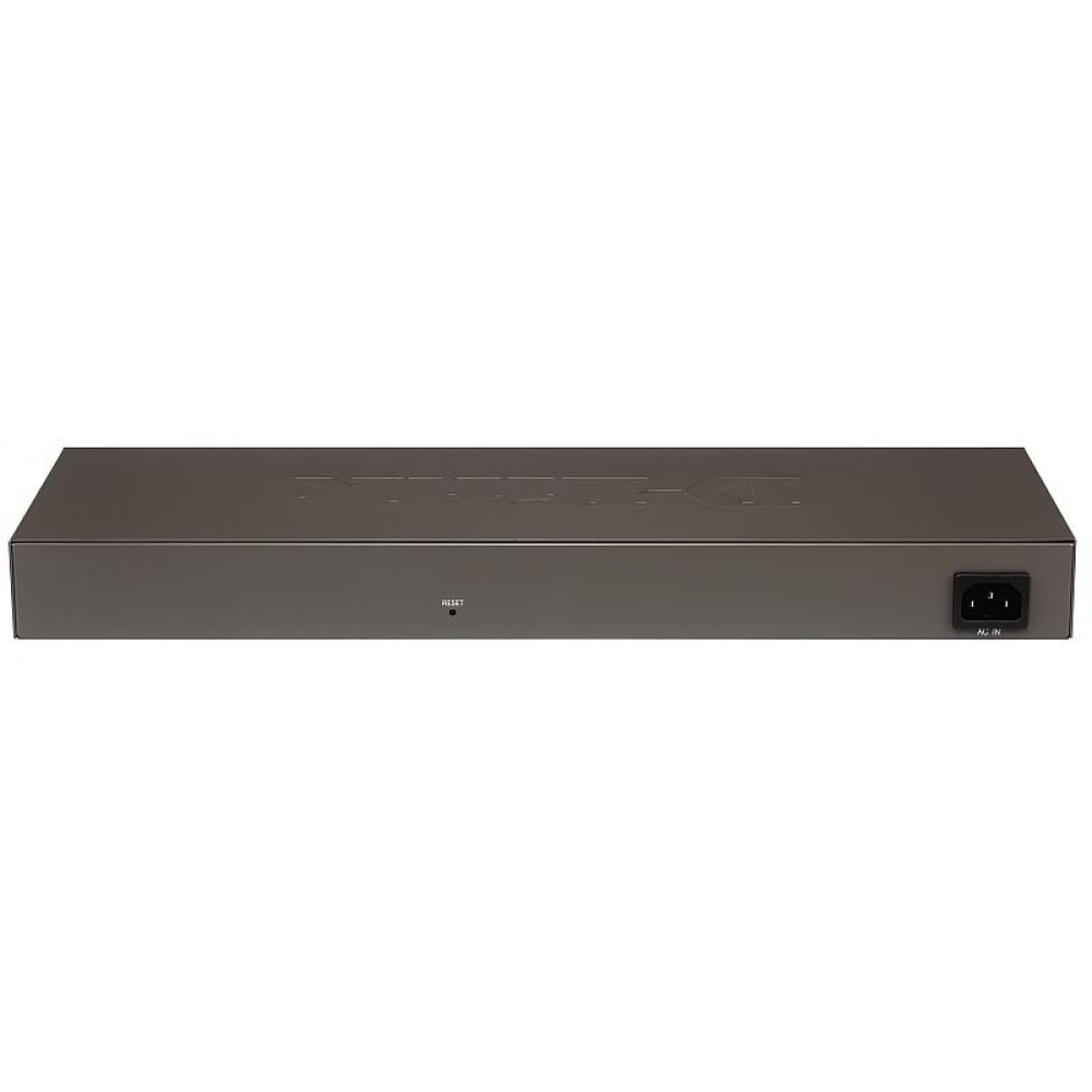

Коммутатор 10/100Мбит/с PoE Smart Switch
DES-1316 16-портовый коммутатор 10/100Мбит/с PoE Smart Switch
DES-1316K Коммутационный комплект PoE (1 коммутатор PoE DES-1316, 2 адаптера PoE DWL-P50)
Адаптер PoE
DWL-P50 Адаптер PoE 802.3af, 5/12В постоянного тока
DES-1316 Вид спередиВид сзади
